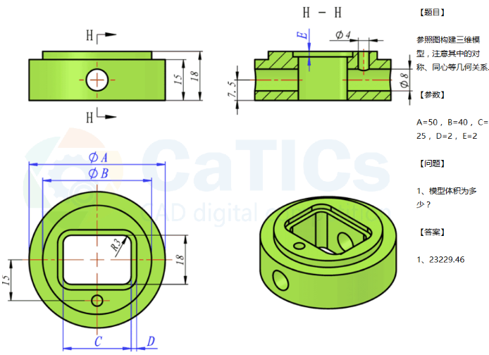

图形分析:该实体造型简单,主要以这个实例引入阵列特征中的阵列增量的讲解

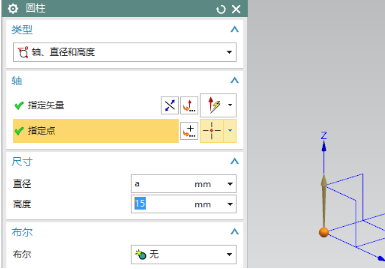

圆柱,以原点为中心,设置圆柱尺寸和高度
圆柱,根据图形标注,选择圆柱体直接以原点为基准进行创建,省去计算麻烦

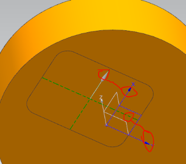

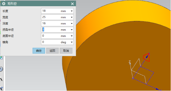

腔体,根据图形标注,标注的是小腔体尺寸,所以选择下表面作为放置面,选择x为参考,设置参数及半径
共线操作两次实现中心对正

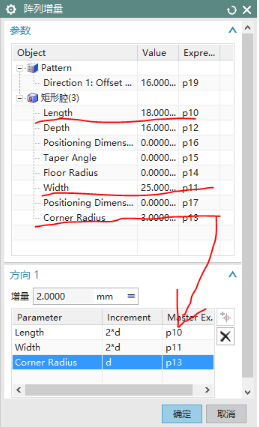

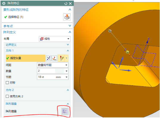

阵列特征,将腔体特征进行单方向阵列,数量2个,节距为上一个腔体深度,阵列后的这个腔体在长度、宽度和拐弯半径均发生一个d数据的偏移,所以要针对以上三个变量进行增量设置,点击下面的增列增量按钮
找到矩形腔体中以上三个变量分次添加到增量里面,增量中,长度和宽度的增量为两侧增加所以设置为2*d,而半径为单侧增加为c,如果是放大则为正,缩小为负,确定后返回对话框,直接确定即可完成阵列

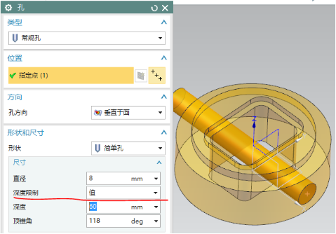

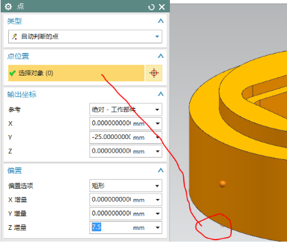

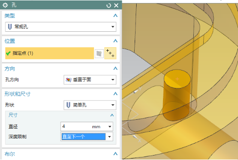

孔,点构造器设置点偏置,注意基准点位置选择,象限点
确定后,深度限制里选择值,直至下一个和贯通体无法完成整个打穿,所以只能利用距离来控制

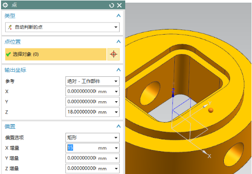

孔,依据图纸,采用点偏置方式,捕捉顶部圆弧圆心即可
确定后,设置如下

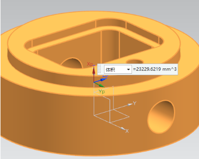

体积
