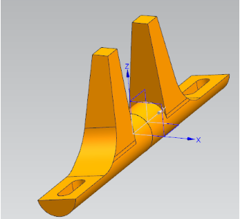

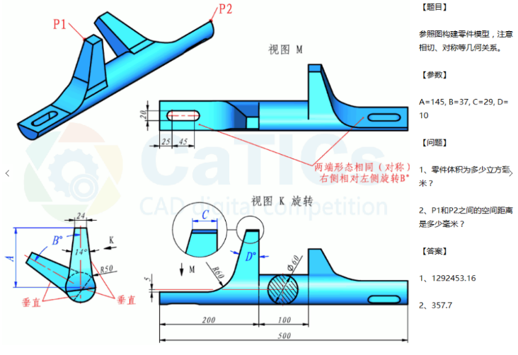

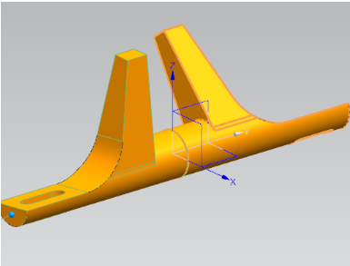

图形分析:这个例子的难点就是看似镜像半体,实则不是镜像而是一个180度的阵列,观察两个半体的摆放形态可知,这两个体的特点是对称的,主视图中斜槽线可知,是一个对称结构,如果使用镜像的话,这个位置是同侧的,这个要注意。

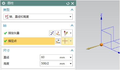

圆柱,根据图形标注分布特点,创建左侧半体较为理想

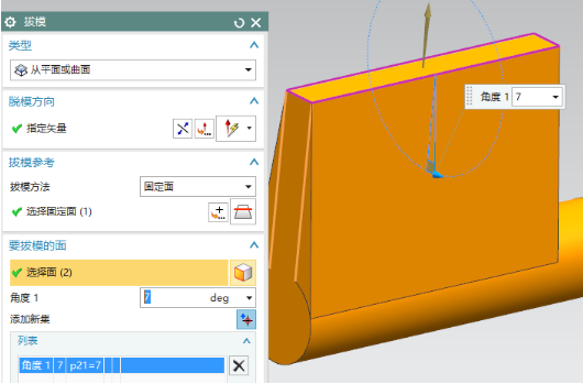

拔模,固定面形式,上方面固定,下面的面进行角度处理

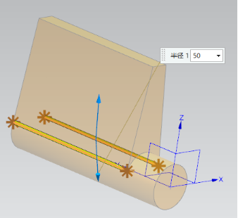

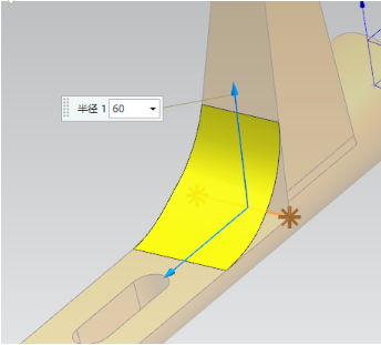

边倒圆,50,这个圆角要先处理,一会在斜面上打腔后的残留面可以利用这个圆角面进行截断

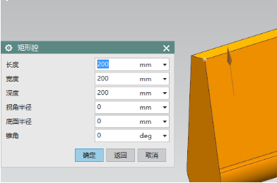

腔体,选择斜面作为放置面,斜边为参考,设置参数,这些都可以不用准确,只要定位的时候准确即可

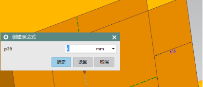

垂直,放置面上的直线边为界限,根据方向直接填写c,根据局部放大图,此时为没有d度的情况,所以可以直接使用外侧棱边

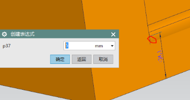

水平,5标注界限为圆弧中心和棱边,尺寸线与参考平行,所以选择水平,根据此腔体的位置特点,正好位于中心的下方,所以直接设置距离5即可

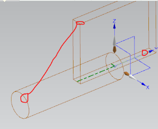

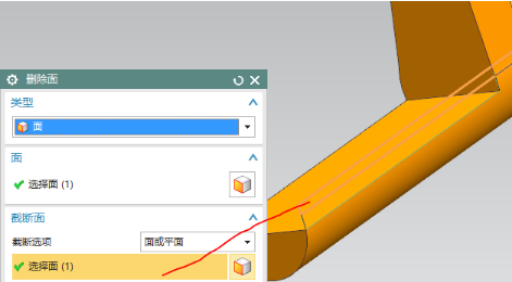

删除面,由于斜面小于底部圆柱,所以会有一点残留,进行删除,需添加截断面,以圆角面来截断,下面的圆弧面由于跨国了大半个,软件在进行截断的时候
分不出方向,所以这个地方就是上面圆角面什么先进行制作的原因

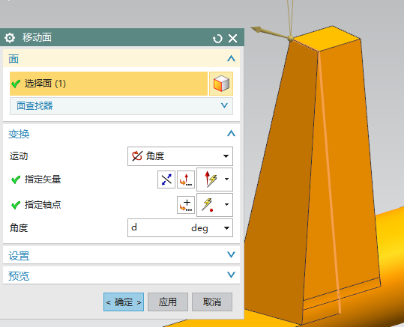

移动面,角度,由于k向旋转视图中的放大图可以看出,这个d的角度不仅仅是一个拔模可以完成,所以要使用旋转面功能,这个矢量选择斜面,轴点是后方棱
边端点,这两个操作非常关键,直接关系到结果正确与否。矢量比较好理解,k旋转为d度,所以旋转矢量直接选择斜面,自动就选择垂直面的方向为旋转轴;轴点选择就是旋转的位置,这个要依据那个放大图c,这个距离就涉及到测量位置,由于14的存在,导致k向旋转时,这个c距离是后侧棱边距离,所以要选择后面的端点而不是前面的端点。

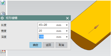

键槽,选择平面,长度参考选择圆柱面就可以,长度和宽度要准确,深度大一些打穿即可
共线操作实现中心对齐,垂直操作做圆弧中心与棱边距离,观察位置为负号反向

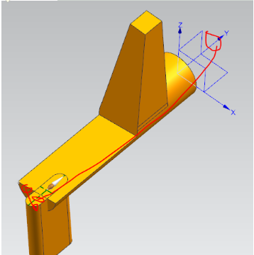

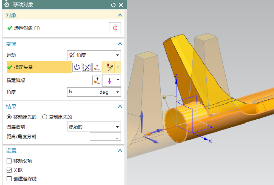

阵列几何特征,180度阵列2个,这个就是一个对称特征的镜像操作
线框形式,大家看一下斜槽的线是对称形态
下图为镜像几何体命令制作的镜像,仔细观察两头的特点为相同的,而不是对称样子,所以不能使用镜像
移动对象,角度,把另一半进行一个b度数旋转即可达到要求

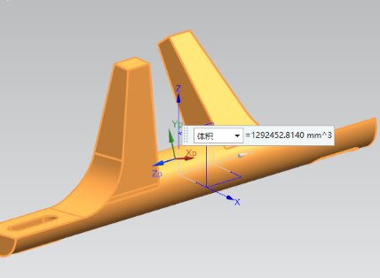

求和,两个半体求和为一个整体

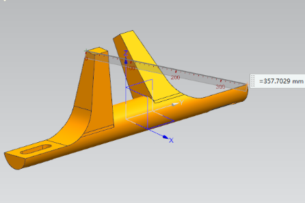

体积
距离
