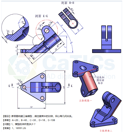

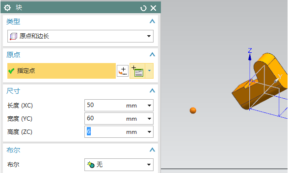

图形分析:整体以三角右侧下棱边为界,完成三角和凸起特征,凸起特征有一部分为全圆角,其他部分可以使用垫块完成,由于存在角度,可以按照水平方向完成,再旋转。凸起特征需要采用长方体完成,而不能使用创建方块,为了后续建模方便,基准坐标系与其中一个棱边对齐,而且c距离需要使用优化计算来调整,如果利用创建方块,其长度是对称伸缩,而我们需要的是单侧调整长度,实现c的调整,所以创建方块就不合适。

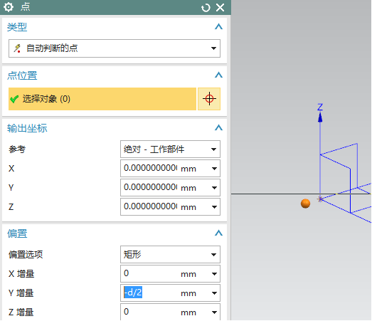

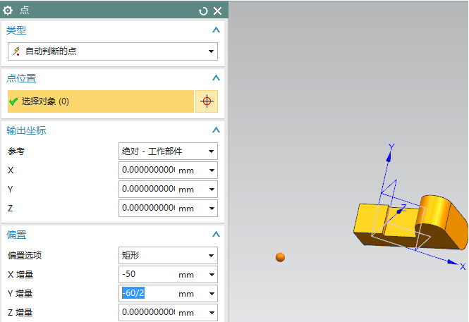

长方体,依据分析以y轴为界,所以使用点构造器调点,注意切换到绝对形式
确定后,按照参数设置相应数值,xc方向数据代表优化计算变量,所以设置一个带有小数点数,便于寻找。Xc、yc、zc一定是正数,所以点才调整到y的负方向移动

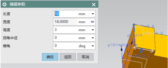

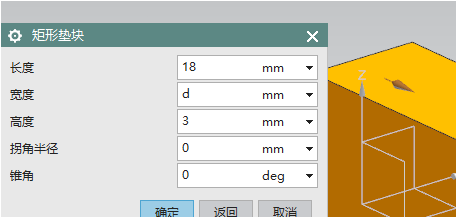

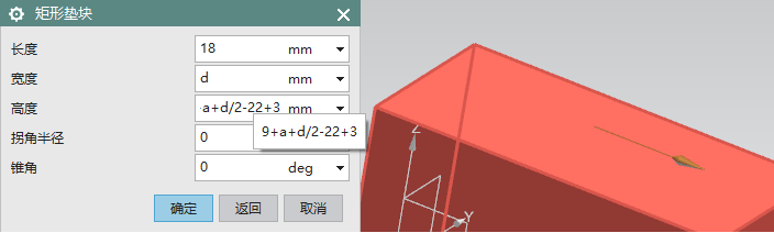

垫块,选择长边为参考,依据对齐特点,设置参数,高度相对比较复杂
共线操作2次,实现垫块对齐一侧
继续垫块,选择上一个操作中的面,参考也相同,长度一个数值是未知的,所以直接采用上一个数据不修改,修改其他两个参数
共线操作2次,实现另一头对齐

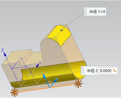

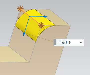

边倒圆,不能直接实施全圆角,两次的角度不同,只能先倒出一侧,拔模后再倒出另一侧圆角。这个就是建模思路调整产生的不同结果
拔模,想切面拔模,矢量为角度测量的基准位置,根据图形状态,垂直面要发生倾斜,所以垂直面方向就是拔模的矢量,直接选择上方的平面后,自动判断与该面垂直的矢量,想切面直接选择一个面即可直接选择相切的面,根据之前位置,计算角度。
边倒圆,添加集合形式,把相离两处的圆角添加到一个命令中,采用测量方式,一个测半径,一个量棱边半长

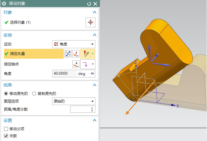

移动对象,角度,把整个实体以y轴旋转b角度,注意反向箭头调整方向

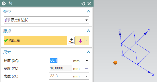

长方体,点构造器,由于参数都是正值,只能把点按照负向调整
确定,设置参数,注意添加关联

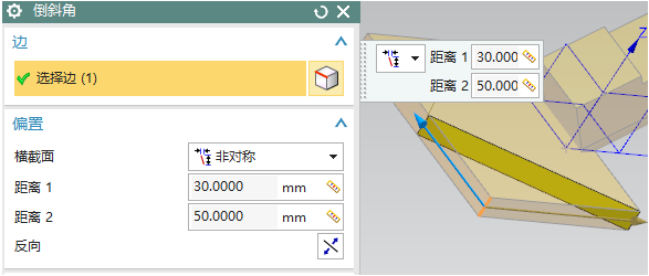

斜角,非对称,采用测量方式完成半侧斜面

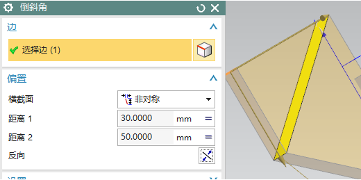

斜角,以表达式形式完成两侧对称关联,可以不用分顺序,使用反向按钮调整即可

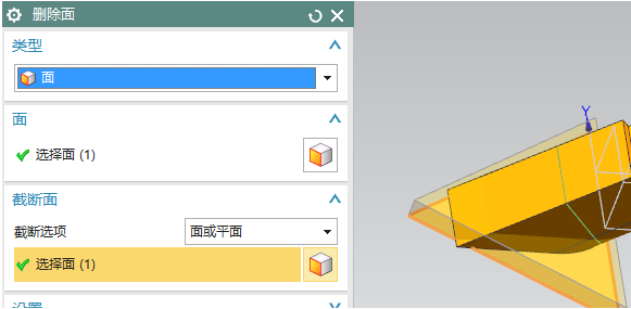

删除面,把缺口面删除到底面实现棱边对齐

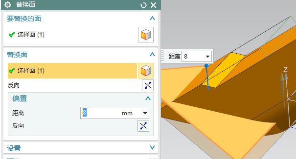

替换面,选择与斜面垂直的面替换为三角上表面,实现二者平行,再添加偏置距离。

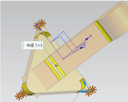

圆角,添加集合,把剩余棱边都添加进来

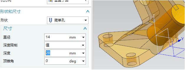

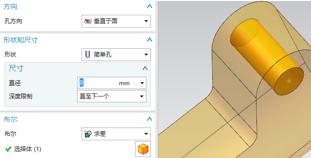

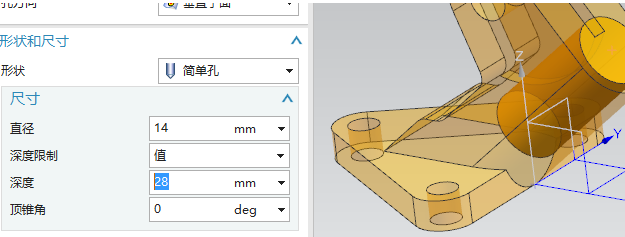

孔,捕捉圆心,设置参数

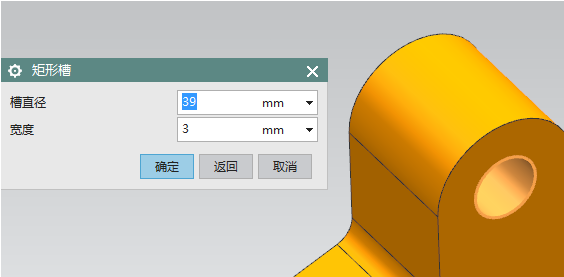

槽,这个是在圆柱形面上挖槽的命令,如果是外圆柱面,就是向柱心去料,如果是内柱面(孔面),远离柱心去料。根据图形39圆柱形槽,应该是后者,所以要先打孔,再做槽,这个顺序不能颠倒先后,选面后,直接设置去除圆柱面直径和宽度。

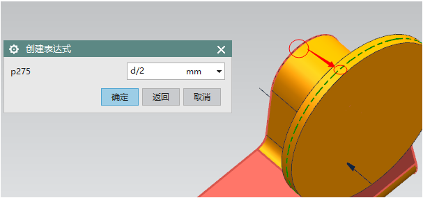

定位时,只能选择圆弧边缘,也只能利用距离形式完成定位,由于处于正中央,直接选择中心圆弧线,添加表达式
孔,捕捉圆弧圆心,设置参数

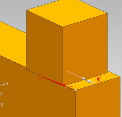

距离,投影距离,按照图示,添加c距离测量,并添加关联,为优化计算

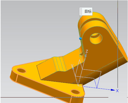

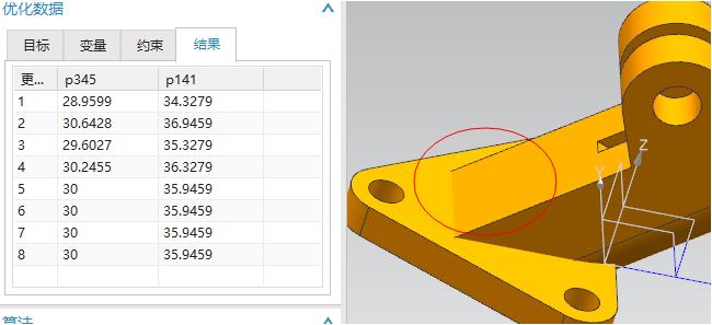

优化计算,建立名称,目标为测量表达式,修改为30;变量选择第一个长方体中xc参数60.1表达式,进行优化,观察变量范围,根据实际情况调整范围,直至优化出30位置
注意可能优化到30的时候,之前的不确定的数据,可能导致图形失败,比如上图中,垫块缺失,这个可能就需要大家去返回去修改参数,上图中的情况,应该就是垫块长度太长,优化到30后,这个位置就和第一个垫块重合,导致出错,所以修改它的长度,模型即可恢复正常

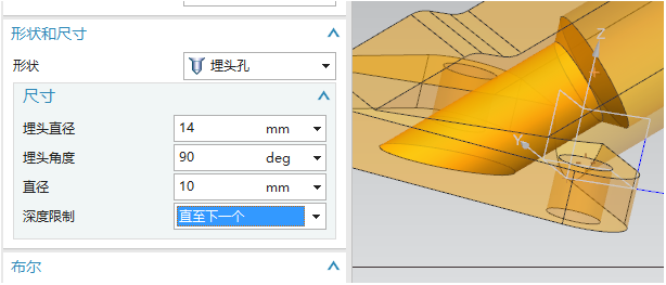

孔,埋头孔,捕捉上一个孔底面圆心,设置参数

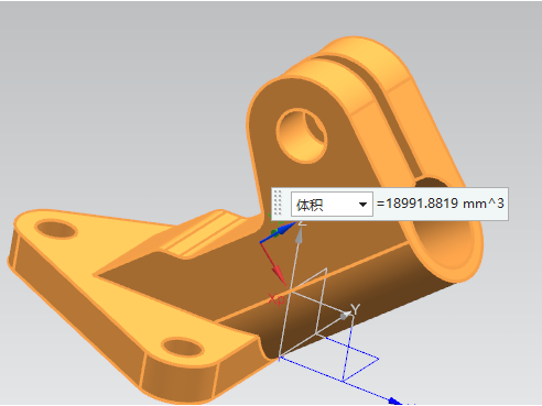

测量体积,与答案完全一致
