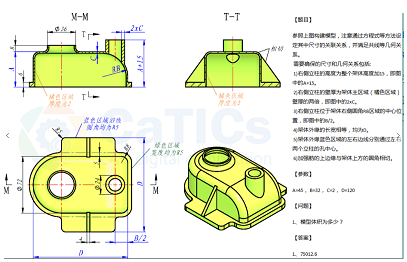

图形分析:中心对正,非均厚抽壳,创建方块,圆柱或者凸台即可完成主体造型,两侧加强筋可以利用拉伸直至下一个来完全封闭.

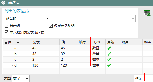

表达式,依据图片建立图形相关尺寸表达式

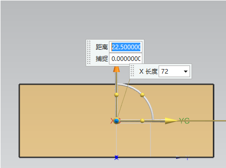

创建方块,依据图形尺寸72、d、a可知,先完成这个方块是比较直接的一个方式,其他的都是以这个基础进行
考虑到后续垫块和凸台,将基准轴面与下表面对齐

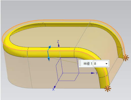

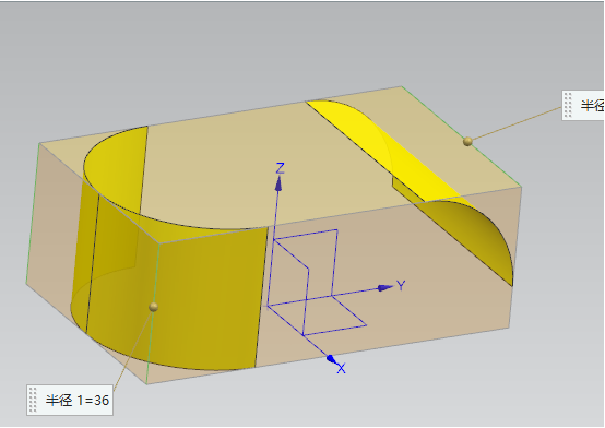

边倒圆,前部为测量,添加集合完成两种大小圆角
再次边倒圆,把直角楞位置进行圆角,使得棱边成为相切曲线,一次完成整个圆角

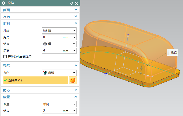

拉伸,依据偏置特点,选择底面边缘,截面里选择区域边界,选择较为快

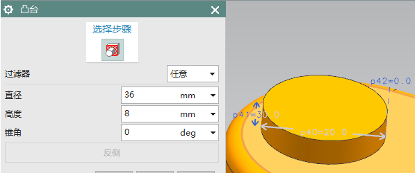

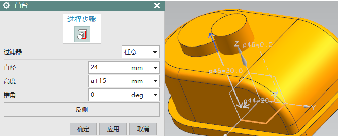

凸台,选择上表面,设置参数,点到点同圆心定位
凸台,设置参数,选择基准面,注意方向修改
点到线,实现中心对正;垂直实现b/2定位

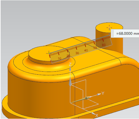

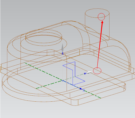

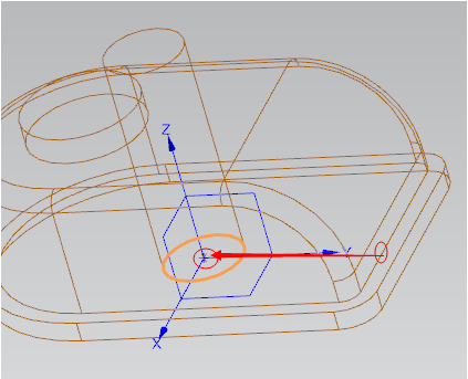

长度方向,需要采用测量,依据图中两个红色中心线对齐特点,使用投影测量,而不能直接利用距离,这两个圆弧不在一个平面上
共线操作实现y周对齐;水平,参考方向与0标注的尺寸线平行,所以选择水平,标注出0的对齐标注
边倒圆,对图示中半径相同的棱边进行圆角操作

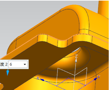

抽壳,主体厚度为2,删除两个圆面和底面,注意使用备选厚度,后圆柱面和底面
底面为填实效果

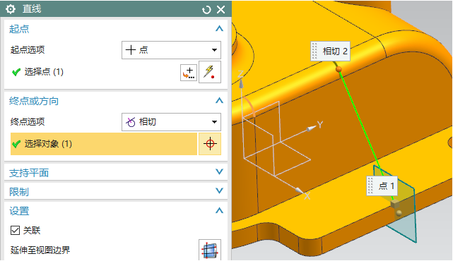

曲线,直线,捕捉中点,选择圆角圆弧,自动把相切投影到中点所在面

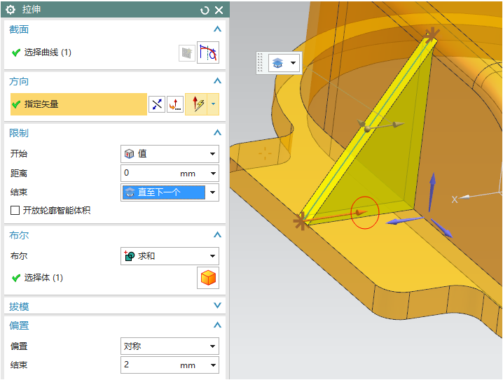

拉伸,矢量方向必须调整为对着要封闭的区域,这样才能使用直至下一个,完成自动封闭,所以选择了x轴方向,偏置里选择对称

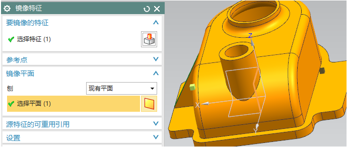

镜像特征,只选拉伸特征即可

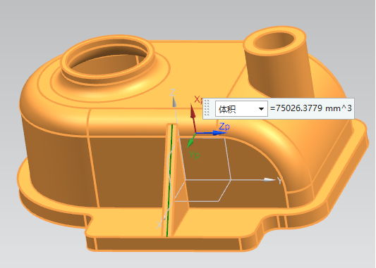

体积
相对偏差=(75026.3779-75012.6)/75012.6=0.01836%<0.5%可以记为正确。
