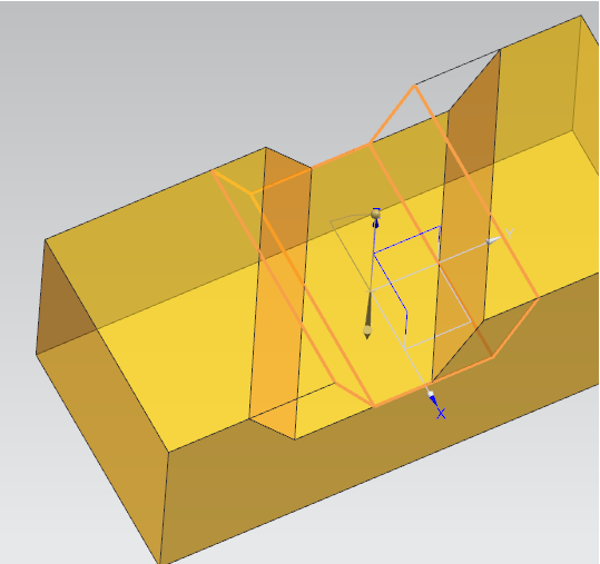

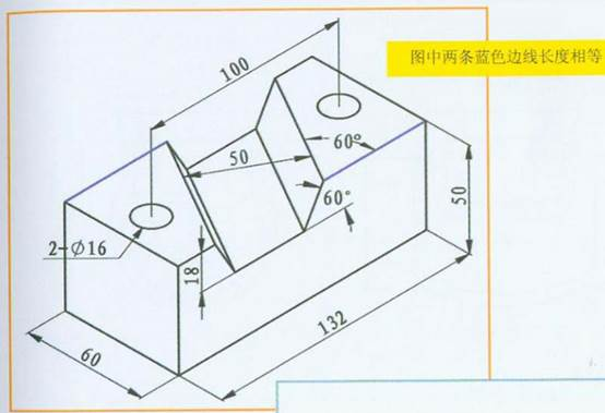

模型一
图形分析:主要为一个长方体上表面挖出矩形斜面槽,有一定旋转角度,根据蓝色线条为对称,可知槽位于正中间进行旋转,槽有一定斜面直接利用腔体完成

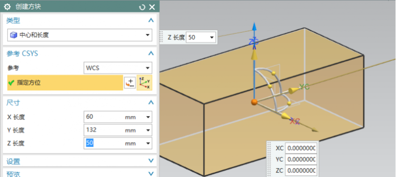

创建方块,为了保证整体处于正中间,利用创建方块中的中心和长度,依据图形方向,设置x、y、z

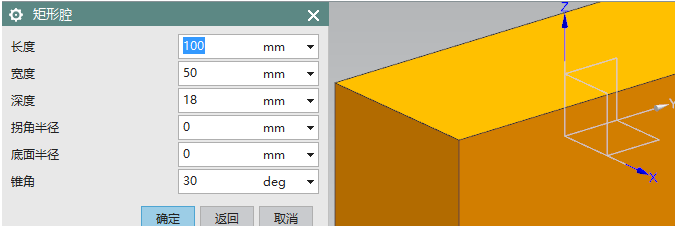

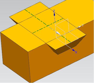

腔体,矩形,选择上表面,短边为参考,参考方向长度设置长一些,把实体打穿即可,其他参数依据图形进行设置,锥角为垂直相内倾斜的角度
共线操作一次,长中心线和x轴,由图示状态可以看出,x方向已经打穿,不用定位了

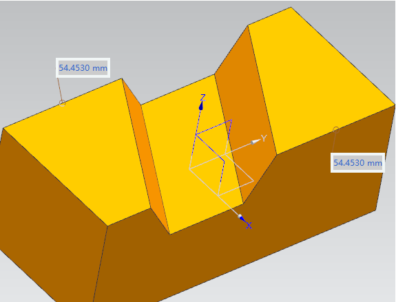

移动面,角度,选择腔体中的一个面,利用快捷方式选择面
选择的矢量直接选择z基准轴,设置角度,观察方向,调整反向按钮
由于正中旋转,所以左右两条线相等

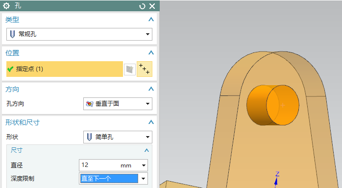

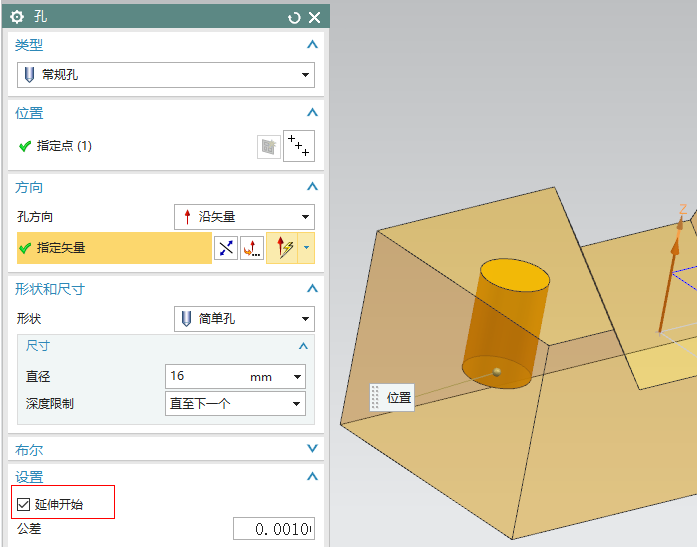

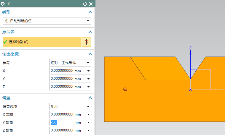

孔,点构造起,偏置里添加y增量,z方向不用调节
确定后,返回孔,利用延伸开始完成贯通孔,孔方向切换为沿矢量方式,默认的垂直于面可能会报错

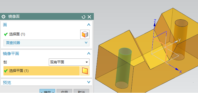

镜像面,把孔的面进行中间基准面镜像

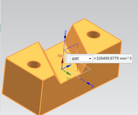

测量体积为

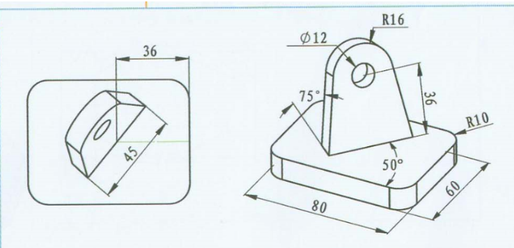

模型二
图形分析:中心对正,创建方块和垫块完成主体,利用同步建模中的移动面中的角度对面进行旋转,但垫块的高度不能够直接得知,需要间接使用线性尺寸才可以。

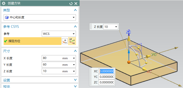

创建方块,根据模型位置设置xyz参数,z方向参数缺少,自行定义为10

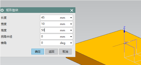

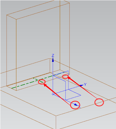

垫块,选择上表面,选择短边为参考,准确设置长度和宽度,高度为任意数值,可以尽量高点
共线操作对短中心线和x轴共线,垂直操作,制作45定位尺寸

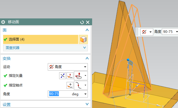

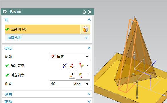

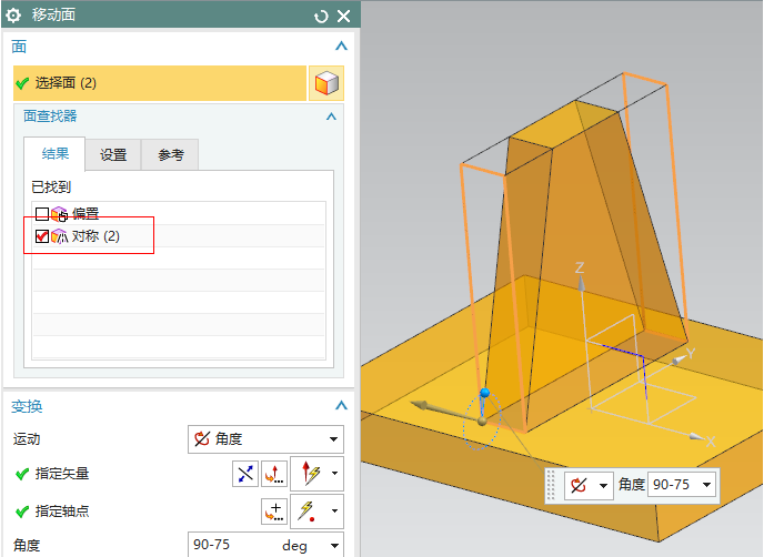

移动面,角度,这个旋转要先制作,由于是标准方向,可以利用对称方式,直接完成对称面的旋转,矢量为一侧棱边,轴点为端点,角度小一点,太大了,效果不好调整

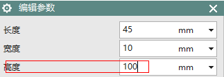

确定后,垫块上方有一个平面,返回去修改垫块高度,让其成为一个棱边
移动面,角度,把三角垫块整体旋转一个角度,矢量z方向,点为三角棱边中点
移动面,角度,由垂直面进行旋转倾斜相应角度

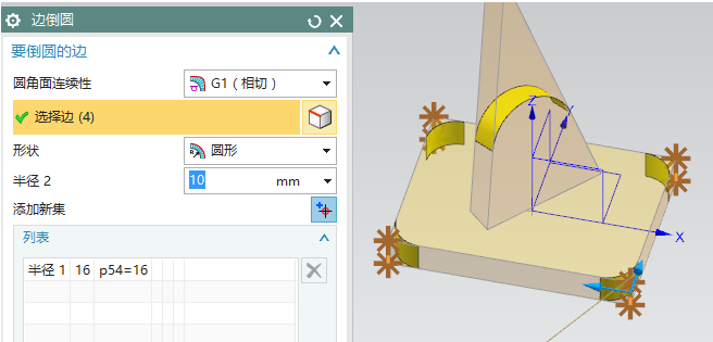

边倒圆,设置半径,选择三角棱边,添加集合,添加底座半径,两种棱边之间没有交集

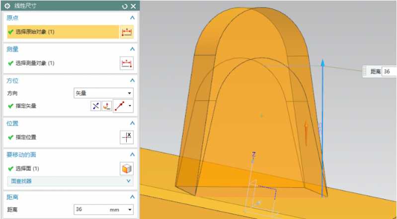

线性尺寸,选择底棱边为基准,圆弧圆心为移动位置,注意方向调整为矢量,根据特点,矢量选择两个点,捕捉底边中点和圆心,调整反向按钮,修改数值为正数值即可。

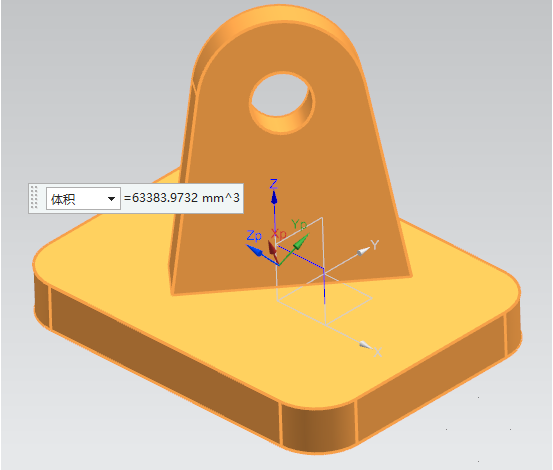

孔,直接捕捉圆心即可
测量体积
