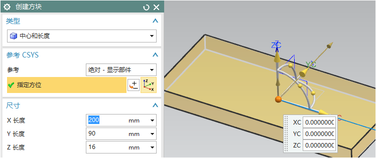

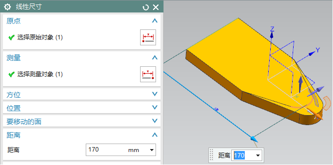

创建方块,x数值不知道具体数值,设置的大一些,一定要超过100,否则做不来倾斜特征,y和z按照指定数值进行设置即可

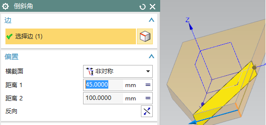

斜角,根据方向按照每个方向的数值进行修改,下图而言,距离1采用表达式,x方向距离减去100;距离2采用测量棱边半长,直接捕捉点进行测量

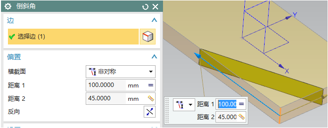

另一次斜角,两个距离和上一个斜角数值相同方向相反,采用表达式进行链接,形成二者是对称斜角

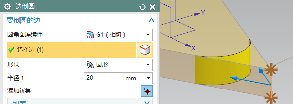

边倒圆,设置好半径,选择两侧斜角后的棱边
线性尺寸,按照图纸进行x方向数值修改120+50

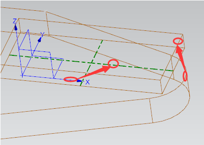

垫块,为了简化抽壳实体,先添加后面的垫块,完成主体壳体,按照参考设置数值,注意直接添加拐角半径
共线和垂直定位操作,中心对正选择共线,图纸中显示20数值,由于有直线棱边,所以选择垂直,直接选择相应的界限棱边即可。

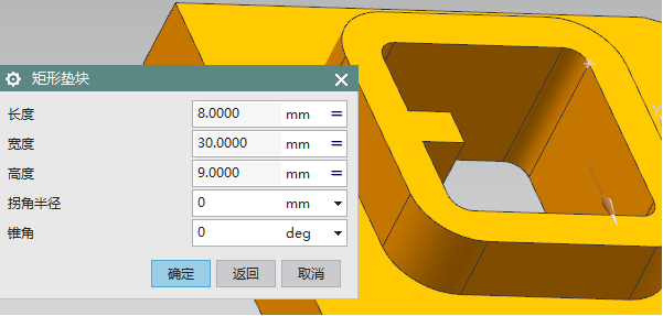

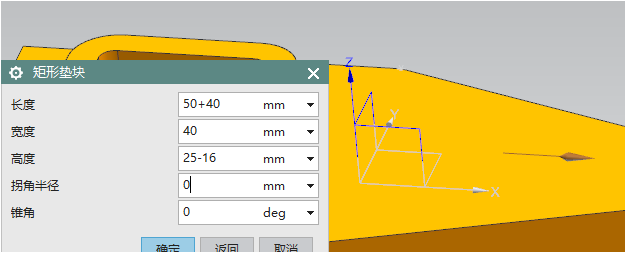

垫块,前部垫块,依据参考设置尺寸
共线和水平定位操作,中心对正选择共线操作,圆弧最大位置与垫块棱边重合,只能选择距离标注为0才能实现这个定位,由于是圆弧的相切点,只能选择水平和竖直两个,由于标注尺寸线与参考方向平行,所以选择水平即可完成。

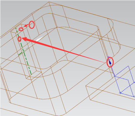

垫块,壳体内部垫块,选择圈里直线棱边为参考,设置参数,宽度采用测量,高度根据图纸只能利用表达式完成,里面穿插一个测量,量出抽壳后内部壁之间的距离,再添加差减除2操作,如果直接切换到表达式,在内部点击测量,可能不能完成数值选择,需要先使用测量方式后,再切换到表达式来完成。
共线操作2次完成定位,中心对正,和棱边对齐

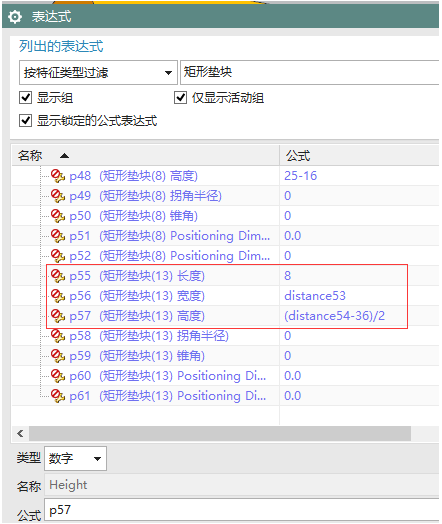

另一次垫块,二者尺寸相同,选择相同的参考棱边,参数设置选择表达式关联方式
按照特征筛选出表达式,切换到矩形垫块,表达式里罗列出垫块信息,找到上一个垫块的参数,根据相应方向进行关联,关联的时候,一定把已有的数值删除后,双击表达式,即可完成引用。

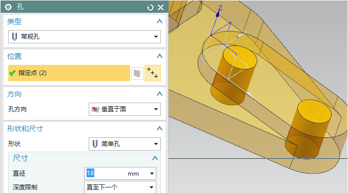

孔,直接捕捉圆心即可

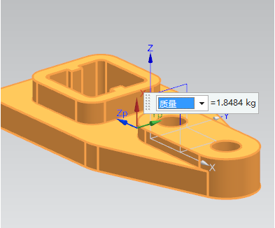

指派密度给实体
测量体,切换到质量
重心测量需要先调节一下wcs位置,这样才能做出答案,由于图纸里没有给出x和y的方向,所以本实例只调整了点位置,工具,更多,wcs动态,捕捉棱边中点即可
测量体,显示信息窗口,即可查看质心,但是这个y和z数值信息和答案位置要调换一下,这就是图纸里没有标注x和y 方向有关系。
