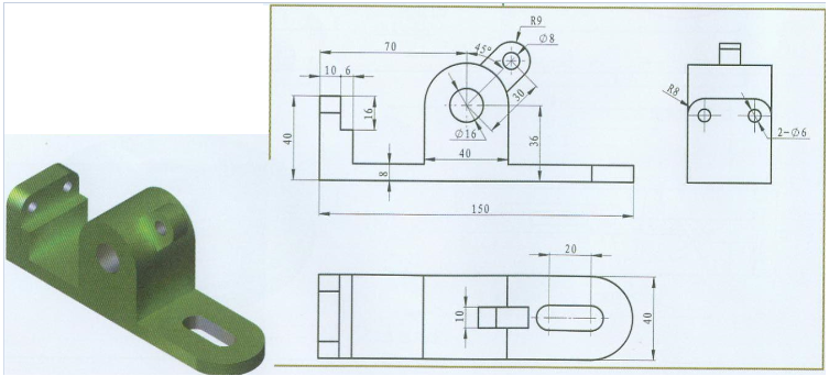

图形分析:左右对称,主体为长方形块,创建方块完成底垫块,其他都用垫块来完成,还需结合同步建模和边倒圆和键槽来完成。

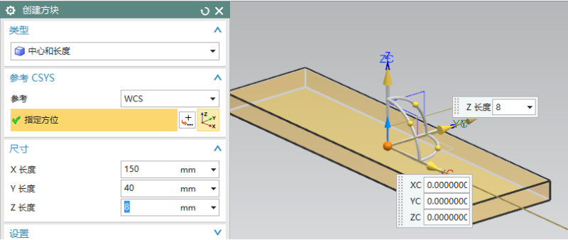

创建方块按照模型摆放方位进行xyz参数设置。

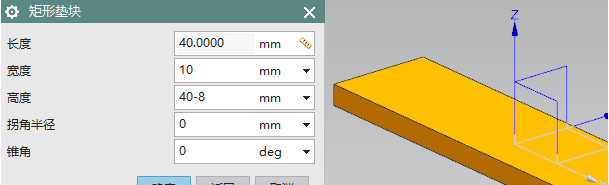

垫块,选择上表面,选择短边为参考,使用测量方式来完成长度,其他按照下图设置,根据图示标注,可以选择基准面作为放置平面,这样数值的计算较为方便。

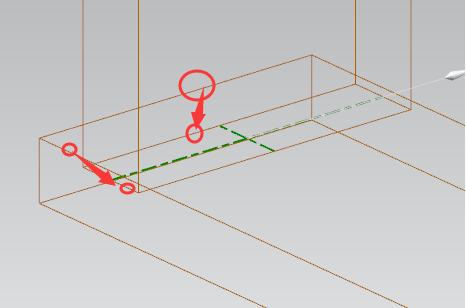

共线操作2次,把棱边重合到一起

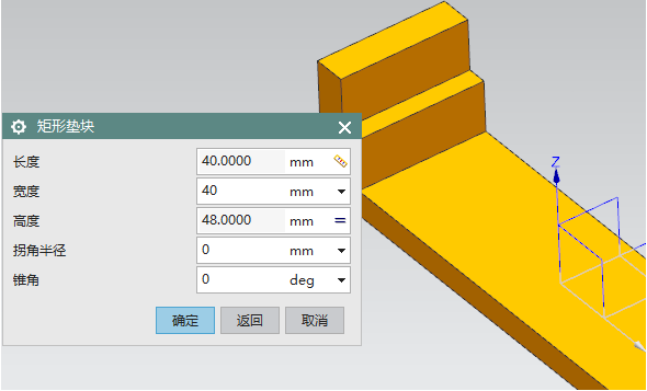

继续垫块,选择相同的参考方向,使用测量方式完成长度,高度一栏,根据图示标注16,需要进行表达式来中穿插测量和加、减来完成该表达式。

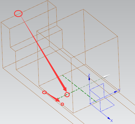

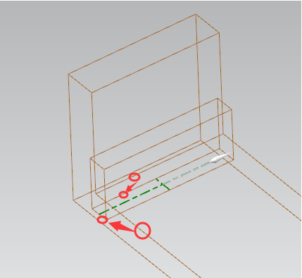

2次共线操作,根据该垫块的位置特征,所以选择棱边共线操作,注意选择棱边的先后顺序。
继续垫块,选择上表面作为放置平面,长度为测量,高度填写表达式来完成

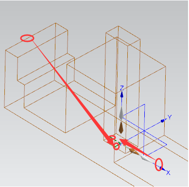

继续垫块,这个垫块和上一个垫块在同一个位置,上一个垫块已经把表面占据了,所以无法继续选择上表面,只能选择基准面来完成,按照图纸设置相应的参数,参考是手动自己选择不是自动选择的。
该垫块的定位尺寸与上一垫块相同,70和中心对正,前者选择垂直,后者由于该垫块位于整个体的正中间,且比外形轮廓小,所以共线棱边为中间基准轴和中间线的共线操作。
注意:添加创建方块完成底板的时候,没有注意到需要调整一下垫块的位置,z方向要向上移动半个高度,将基准坐标系与底座下底面对齐,这样可以方便于上个垫块的参数计算。

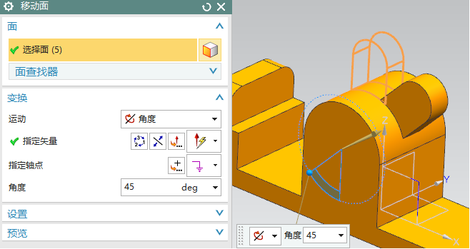

移动面,角度,将凸起垫块的面旋转到相应角度,孔面后添加,简化面,面的选择需要利用凸台方式来迅速完成凸出面的选择,矢量选择圆弧面即可一次完成矢量和点的选择,根据图形可知角度,设置相应角度即可,角度计算,是从竖直到斜位置之间的度数,根据此来计算度数。

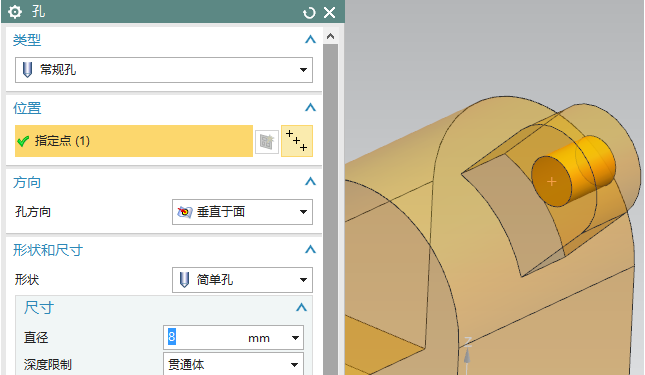

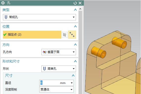

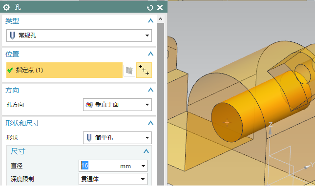

孔,整体完成后,最后添加孔,已有特征点可以选择,直接捕捉圆弧的圆心即可。

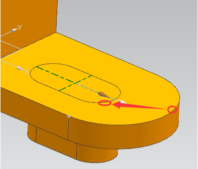

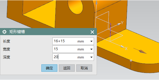

键槽,矩形,图纸中这个键槽缺少宽度参数,本操作直接设定为15
点到点定位,选择两次圆弧,从而才能选择圆弧圆心为点重合位置

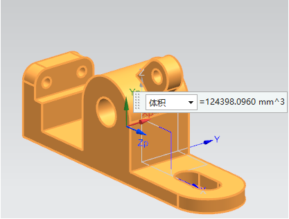

效果图和体积
