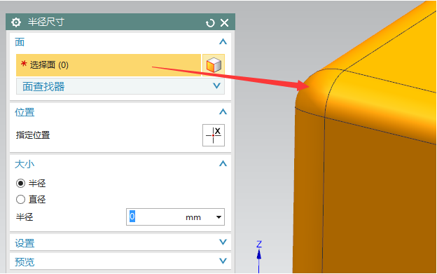

半径尺寸 0.png ,修改圆柱或圆柱类面的半径或者直径尺寸,直接选择圆柱面即可,大小里可以切换到直径或者半径来修改圆柱面的尺寸。

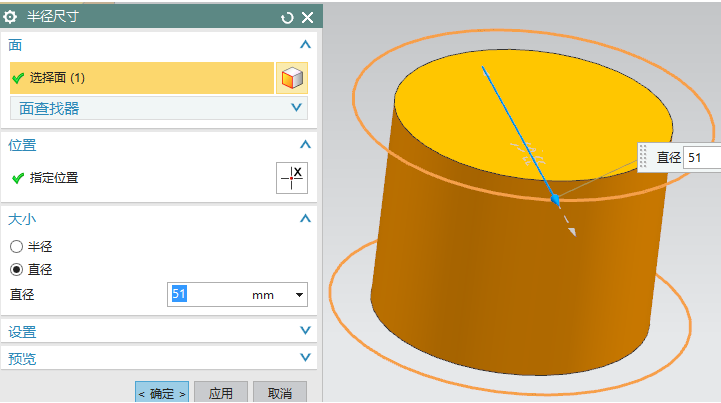

修改圆柱面尺寸,直接按照标注的方式,选择相应的方式去修改尺寸

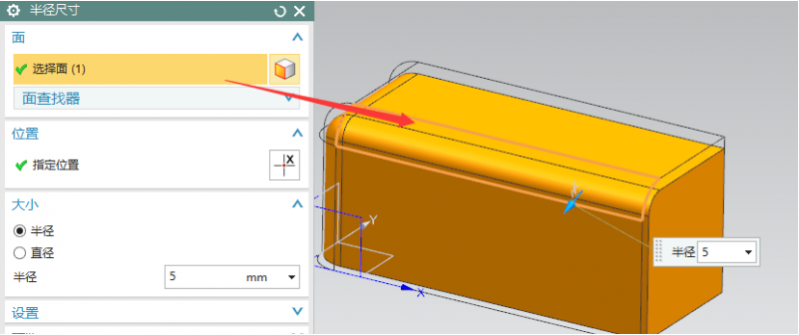

选择了圆柱的圆角面,可以修改大小,但是修改的是整个相切相连的圆角面
选择这种拐角的圆角就不可以了,这就是半径尺寸与圆角尺寸的区别

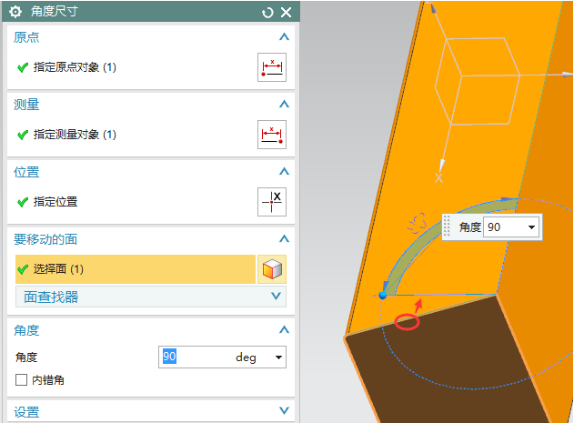

角度尺寸   ,修改平面之间的角度大小,操作步骤含义同线性尺寸,但是没有矢量选择,可以选择棱边或者线性边作为角度测量,修改角度后,圆角面仍然为相切状态,类似于拔模中的相切面拔模,但是不能进行对称角度修改
两个边可以在一个平面内也可以不在一个平面内,无论在不在一个平面内,系统都会默认向一个平面投影来测量角度如下图,选择了斜面的两个边,还是投影到原点对象所在平面的上进行角度测量,所以默认是90度

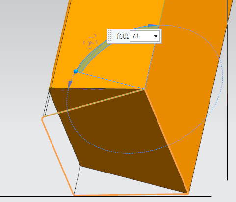

修改角度后可以看出平面发生倾斜修改。这个命令在实践中可能不常用,功能也比较简单,大家作为了解即可,知道有这个命令,可能在某些图纸中可能会找到实际应用。
