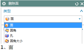

0.png ,对已有实体上的面进行删除,完成一个完成实体,删除面可以对以下几种类型的面进行删除,包括普通的面、圆角面、孔、圆角大小等四种类型面进行删除。
1、面

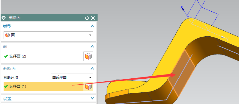

直接选择要去掉的面,下图中,有2个面要删除,可以直接选择要删除的面,只要这些面具有相同的终止位置,就可以放到一个里面来完成

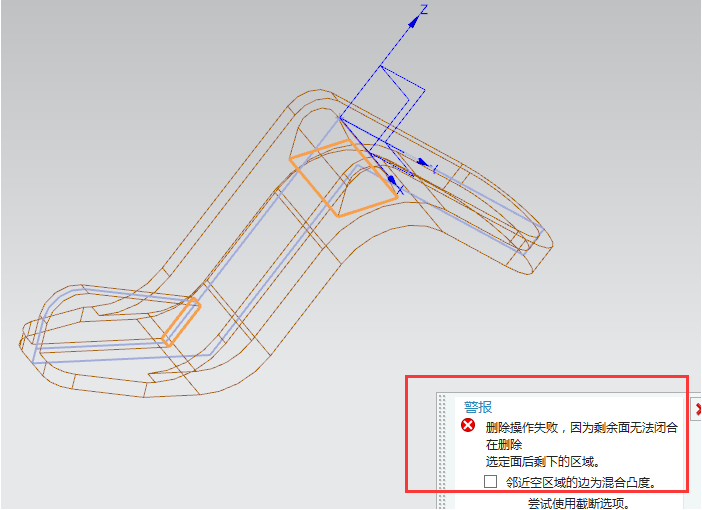

但是,默认选择两个面后,系统会自动报错,删除面选择面后,软件是自动判断删除面后,截断到下一个位置,但绝大多数情况下,由于下一个面情况复杂或者像现在这样选择了两个面后,软件可以无法判断到面了,就会报错,因此需要人为去指定其终止的位置。
下图所示,截断面展开后,选择面里只能选择一个面作为截断面,这个截断面,有时不能按照正常的思维就选择,选择之后仍然会报错,因此需要多多尝试几个面,终会有一个面会成功。

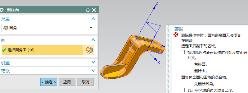

2、圆角
圆角就是只能选择边倒圆倒出的圆角面,可以框选出,只能选择圆弧面,在删除圆角面的时候,有时也会出错,像下图这样,如果图快,一次全部选择上,就会出错,由于一次选择后,软件在判断把所有的的圆弧面删除后,无法创建出最后的形状,所以在删除面的时候,可能分多次删除
下图就是删除了一个圆角面产生的效果,只有这样一次一次删除,软件一点一点判断,才能最后完成整个删除。

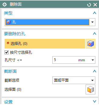

3、孔
设置孔直径大小后,只能选择比设定直径小于等于的圆弧面,可以直接框选即可,同时也有截断选择。操作过程中遇到的问题同上。

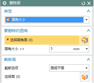

4、圆角大小
与孔相似,可以设定圆角的大小,这样相当于一个过滤器,可以指选择设定半径小于和等于的圆角进行删除。
