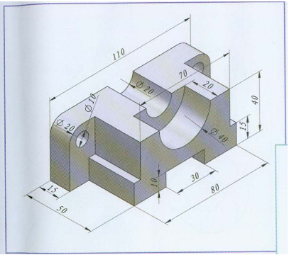

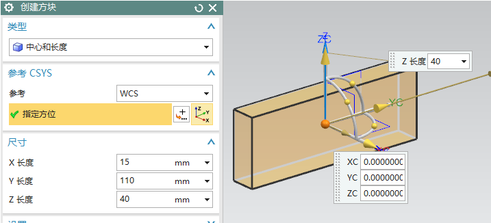

图形分析:创建方块、垫块、腔体、孔、边倒圆
建模思路:先整体后局部,左右对正
1、创建方块,根据图中实体摆放方向,设置后面长方体尺寸

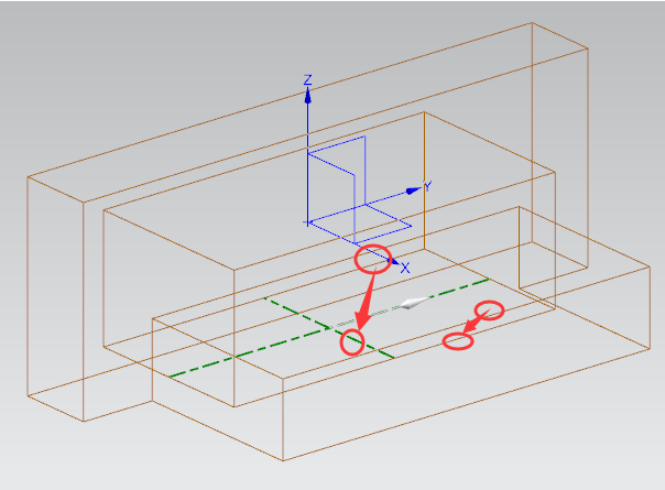

2、垫块

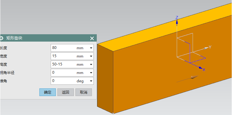

选择前表面,长边为参考方向,根据此设置外型参数
共线操作两次,注意选择顺序

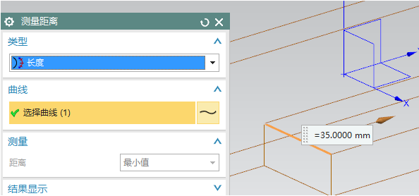

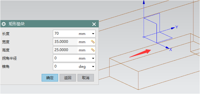

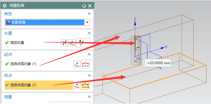

重复垫块,选择上一垫块的上表面,选择长边为参考,依据此设置上部垫块外型参数,注意参数中,有两个参数是已知,需要利用测量方式就可以得到,展开数值右侧的下拉菜单,切换到测量方式。
这个参数是现成的棱边长度,切换到长度,直接选择棱边即可
这个参数没有可以直接测量的对象,通过选择间接对象才可以,由于二者不是正对齐,所以利用投影方式来完成测量,矢量指的投影方向,也就是尺寸线方向,起点和重点,只要选择相应位置上的对象即可,软件自动将选择的两个对象之间的距离向投影方向进行投影测量。
共线操作2次,注意选择棱边的先后顺序。

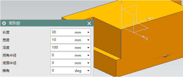

3、腔体(矩形)
此腔体没有斜角,因此选择哪个放置平面都可以,为了操作方便,就直接选择前表面即可,依据下图参考设置相应的尺寸参数
共线操作2次,注意选择棱边的先后顺序

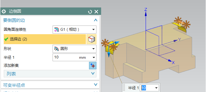

4、边倒圆
5、孔

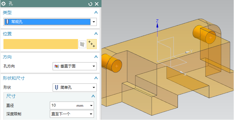

简单的孔,边倒圆必须先做,这样才能直接捕捉到圆弧的圆心,直接添加两个孔,深度就直至下一个,系统自动判断深度即可。

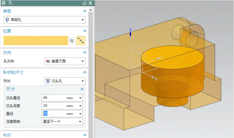

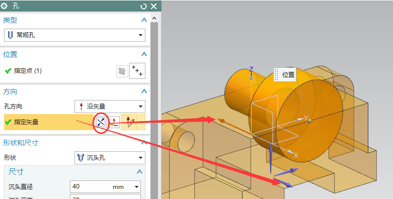

沉头孔,实体上是一大一小两个孔,用沉头能一次完成,按照下图进行设置,默认的孔方向检测出错
切换到矢量,在蓝色箭头矢量选择一个,利用反向按钮切换到相应的深度方向即可

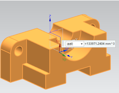

6、效果图及体积
