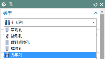

18.png 是NX建模中经常遇到的一个操作,同时也是大多数零件上需要的特征,在NX中,有下图中多种孔类型,但是这些在建模中有一些不常用到,因此不作为重点讲解,只需要了解常规孔和螺纹孔即可。

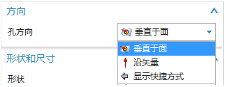

2)孔方向有垂直于面和矢量两种,一般情况下,选择点后,系统会自动判断孔的方向,如果是弧面自动与弧面垂直,如果是平面,自动与平面垂直,但是某些情况,软件垂直于面无法实现打孔,必须认为指定孔方向,如下图,切换到矢量后,操作参考前序知识。

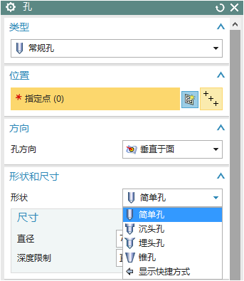

3)形状

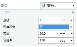

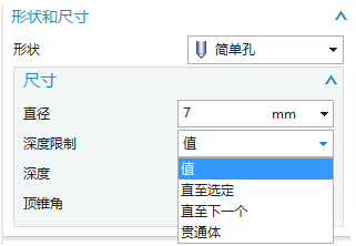

简单、沉头、埋头、锥孔等四个孔,前三种孔比较常用,尤其是简单孔和沉头孔。切换到每种孔后,都需要设置相应的尺寸参数,都会涉及到下图中四个选项:值、直至选定、直至下一个、贯通体等四个。
值:深度数值直接填写,指圆柱面高度,不包括圆锥面高度;锥顶角指锥面顶角,如果要制作平头孔,锥顶角为0度,而不是180度。

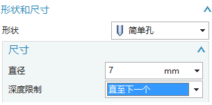

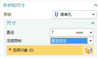

直至选定:选择一个面作为孔的终止位置
直至下一个:系统自动判断下一个终止位置
贯通体:孔将整个实体打透
直至下一个、贯通体、直至选定等这三个功能在很多命令中都会提及,作用和解释都相同,只是附着到了其他命令中而已。

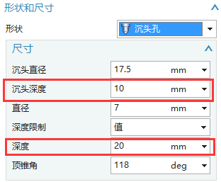

沉头孔可以一次创建2个孔,一大一小,是实践中使用非常多,参数中有两个深度,沉头深度和深度,深度指沉头深度和细孔深度之和,这个要注意,深度指的不是细孔的深度。

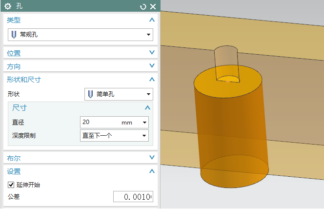

5)设置

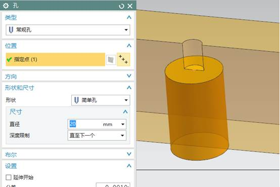

设置里有一个延伸开始,这个功能也有一定的实际建模意义

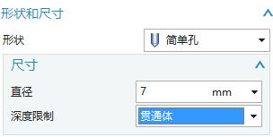

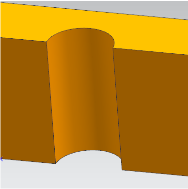

打了一个直径为7的小孔
勾选延伸开始
小孔则被打没了,直接以大孔直径把开始的地方也给打穿了,这就是延伸开始的意思。

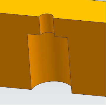

去掉延伸开始
小孔被保留,没有被打穿
延伸开始的作用在某些特殊情况下使用,是非常实用的,所以在此给大家列举出来。

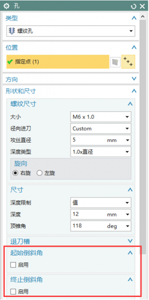

2、螺纹孔
NX中的螺纹孔不是创建出实体螺纹,而是一个虚线的圆弧线,这样的孔在做工程图的时候,才能做出细实线的螺纹画法,如果要做出实体螺纹样子,在NX中没有什么大用处,其操作参考前面,只需要根据实际情况勾选一下螺纹型号和螺纹深度即可。起始和终止斜角就是快速在孔的棱边位置添加倒斜角,个人认为在实践中也不常用到,所以就略去讲解。
