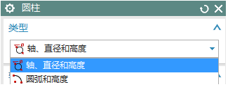

NX中有2种圆柱的创建方法如下图

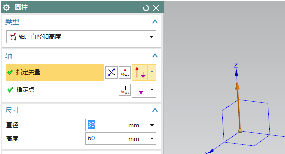

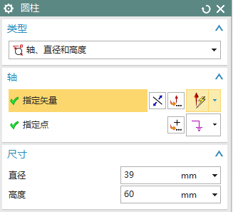

轴、直径和高度:矢量代表圆柱的轴心方向;点代表圆柱的底面圆心,底面指的是矢量开始位置;尺寸为圆柱的外形尺寸
举例,矢量可以调整方向,点可以利用点方式调整位置

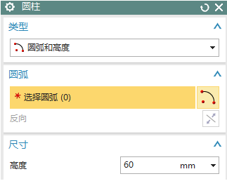

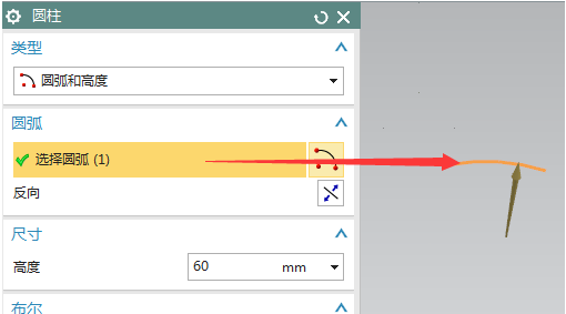

圆弧和高度:选择现有的圆弧作为圆柱底面轮廓,与选择圆柱所在平面垂直方向为高度方向,可以利用反向按钮调节圆柱方向;尺寸里只需要填写高度即可。
举例,圆弧可以是三维空间圆弧和草图圆弧均可以作为选择对象,选择后,自动出方向。
