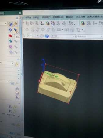

[UGCAM] 不知为什么有红线
发表于 2017-3-16 15:56:44 来自手机 | 显示全部楼层 |阅读模式
请助大神。^O^^_^-_^
 楼主| 发表于 2017-3-16 15:58:42 来自手机 | 显示全部楼层
生成刀路时没有提示错误呀,一点那个手电筒就这样
发表于 2017-3-17 15:23:25 | 显示全部楼层
模型面有问题。重新抽取所有面,然后缝合为实体试试;不行反修剪面,边界重新修剪面,然后缝合。
