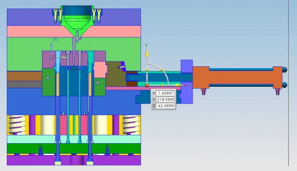

为了让大家对整套模具的设计流程和每个环节的设计要点有很好的把握,陈老师精选一套典型的行位+斜顶+细水口+油缸抽芯+金属嵌件模,进行详尽的讲解,大家可以下载此3D图,结合视频进行反复训练!!!
【附视频】
1.长拉杆:01.均匀  02.拉杆间距比流道大10,不要与中托司、长螺丝撞到
        L1=流道总长+(20-40)    最小100;     拉出内模的流道 凝料
2.短拉杆:开模距:L2=12-16   把流道料从唧咀上刮下来。
3.A,B板开模:取产品
3.尼龙胶钉:3030以下   13     3030-4545   16    4545以上    20
    01.周边10不得有孔   .02加排气
4.边钉长度:
          01,   无行位   L3=L1+L2+(20-30)
          02,有行位:L3=L1+L2+A(斜导柱伸出A板面长)+(10-20)
5.冷料盘:
有唧咀扣,
流道分支有3或以上的
6.唧咀扣:
中心距15以下
单臂流道
流首长250以上
7.限位螺丝设计:
均布4角
注意放在左右两侧,间距接近顶针板宽
细水口开模顺序解析
