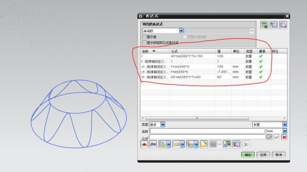

像这样的空间曲线最好还是用方程式来做快捷一点。
