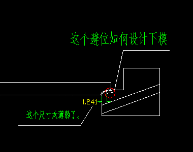

这个下模入块怎么设计。

滑块做宽做宽点避位处不做通两边还有肉

 楼主| 发表于 2015-6-17 10:20:12 来自手机 | 显示全部楼层
好的,谢谢老师。假如避位做通,不用滑块,可行吗?
发表于 2015-7-8 20:43:37 | 显示全部楼层
做同浮结构,要求排料折弯线和送料方向平行!
