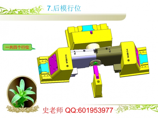

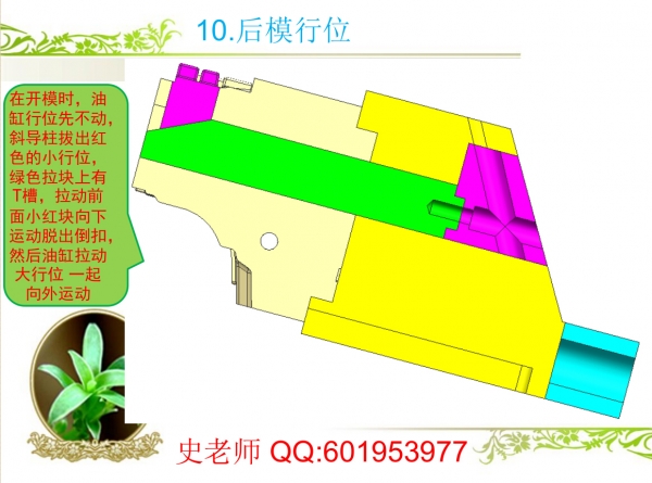

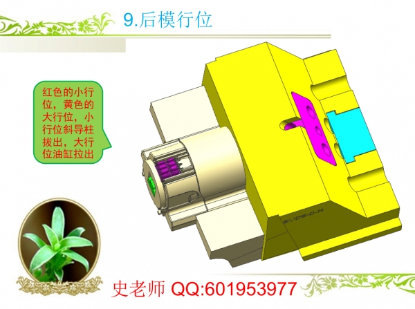

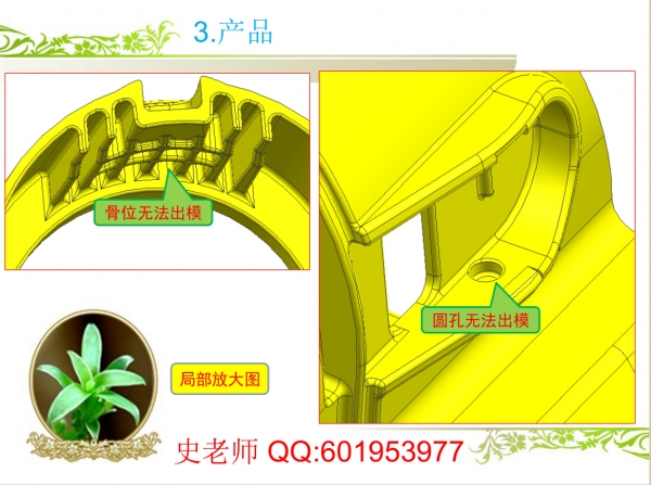

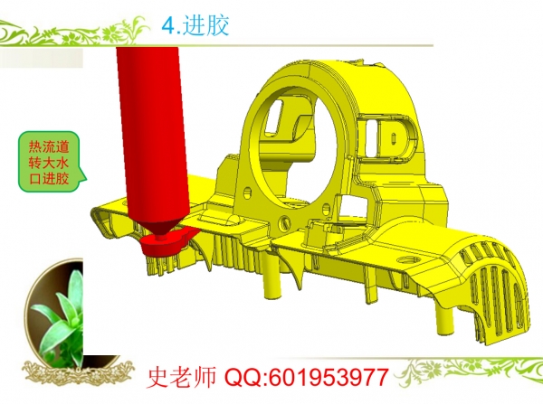

[模具设计] 史老师讲结构--行位内出斜顶
发表于 2018-3-9 20:08:17 | 显示全部楼层 |阅读模式
微信扫描可下载3D
008.part01.rar (3 MB, 下载次数: 1299)
008.part02.rar (3 MB, 下载次数: 1347)
史老师讲结构--行位内出斜顶.pdf (1.12 MB, 下载次数: 1352)
