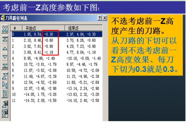

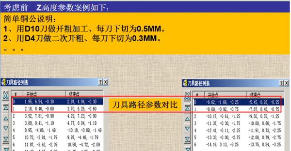

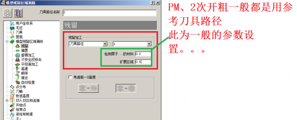

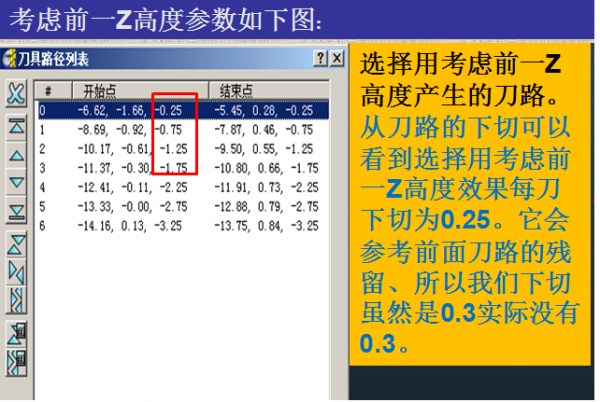

请教各位大师,PM,2粗时,一般是用参考刀具路径,还是残留模型了,用残留边界+等高,好像只适合清角。再个2粗时检测材料厚于,这个值一般设多少了,考虑前一Z高度,这个选项要打开吗?这个选项是什么意思了。

非常感谢优胜龚老师。解释得非常清楚。
